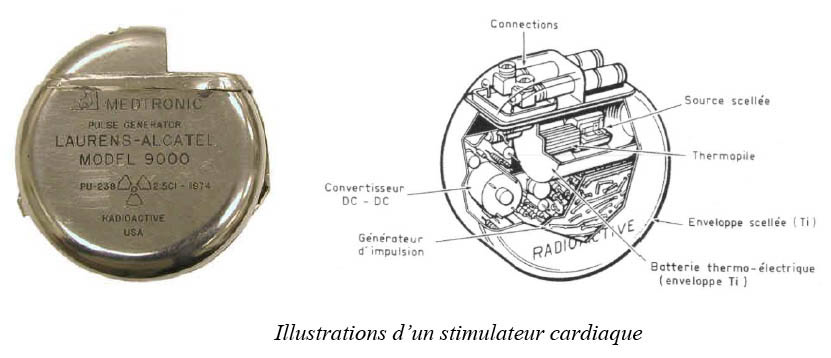

Pratiquement, le Pu est dans un petit cylindre en Ti
L'ensemble du boitier est également en Ti recouvert d'une couche d'acier. je n'ai pas les épaisseurs
Je vais essayer de mettre les photos
 je n'arrive pas à les mettre (faut que je retrouve le post qui explique) A défaut, je met le lien
http://www.dissident-media.org/infonucleaire/pacemaker.html

MessageSujet: Re: Pace maker radioactif   Pace maker radioactif EmptyVen 17 Avr 2015 - 20:29
Pace maker radioactif Doc_Andra__stimu
Pace maker radioactif Doc_Andra_pile_stimu
MessageSujet: Re: Pace maker radioactif   Pace maker radioactif EmptyVen 17 Avr 2015 - 20:56
en, fait si j'ai tou compris:
les deux couches de titane servent de protection à la source
L'atténuation des gamma est faite par deux couches de tantale avec platine/iridium au centre.

MessageSujet: Re: Pace maker radioactif   Pace maker radioactif EmptyVen 17 Avr 2015 - 22:06
maintenant que j'ai compris les protections du Pu, je suis moins inquiète quant au démontage.
J'ai bien l'intention de faire des photos ! en plus des mesures
