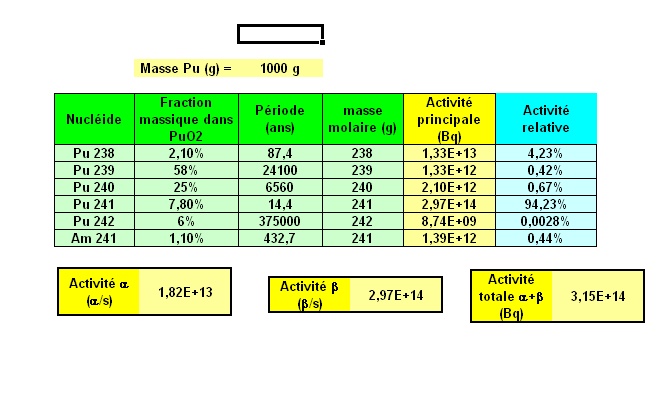

| Bonjour Ci-dessous quelques résultats de calculs de l'époque pour du PuO2. Fait à la main mais de mémoire très proche de résultat issu du code CESAR . ![Fission spontanée - Neutrons Pu1_bm10](https://i.servimg.com/u/f16/18/00/08/22/pu1_bm10.jpg) ![Fission spontanée - Neutrons Pu2_bm10](https://i.servimg.com/u/f16/18/00/08/22/pu2_bm10.jpg) Les résultats sont donnés pour 1 kg de PuO2 avec un spectre type. On y voit que la contribution fission spontanée est de même poids que la contribution par réaction (alpha, n) sur l'oxygène 17 et 18 (fort heureusement la réaction est endothermique pour l'oxygène 16, très stable car doublement magique) En se rappelant que le coefficient fluence-équivalent de dose pour ces neutrons, qui sont initialement tous rapides, est de l'ordre de 420 pSv/h, cela vous permettra d'évaluer à la louche les débits de dose neutron hors protection biologique (le PuO2, si les dimensions ne sont pas celle d'un réacteur nucléaire, est relativement transparent aux neutrons rapides). Cordialement |
![Fission spontanée - Neutrons Empty](https://2img.net/i/empty.gif) | Sujet: Re: Fission spontanée - Neutrons Dim 6 Jan 2013 - 17:37 | |
| Oups,
Erreur : j'ai écrit 420 pSv/h pour un coefficient fluence-équivalent de dose. Il faut lire 420 pSv.n-1.cm2 [dose par (neutron incident par cm2)]
