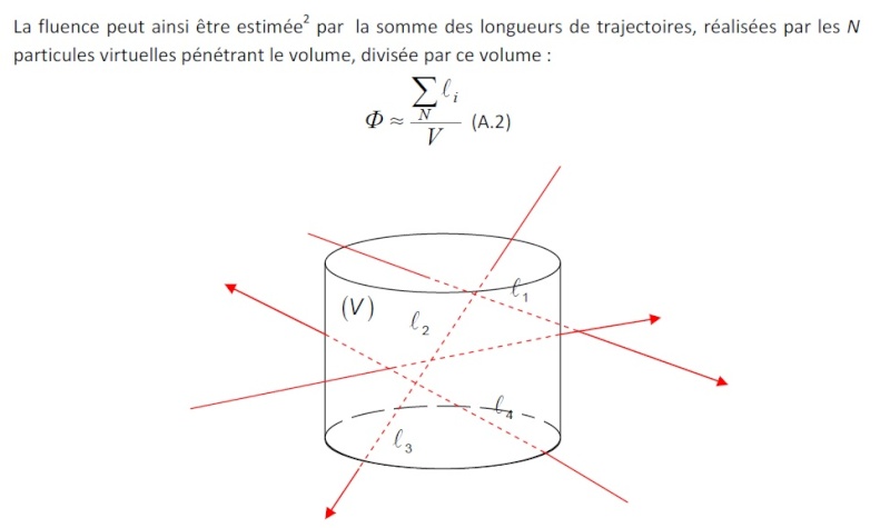

| Je ne voudrais pas faire un HS, je ne sais pas si ca à un rapport, mais qu'est-ce que la fluence ? |

| Re-bonjour, la fluence est le nombre de particules (considérée cela peut être des photons, des neutrons, des électrons...) par seconde et par centimètre carré qui traverse un "point" de l'espace. Le point étant en réalité un élément infinitésimale appelé sphère incrémentale. |
![Caractéristiques des grandeurs opérationnelles Empty](https://2img.net/i/empty.gif) | Sujet: Re: Caractéristiques des grandeurs opérationnelles Sam 11 Jan 2014 - 20:23 | |
| La fluence c'est aussi cela : ![Caractéristiques des grandeurs opérationnelles Fluenc10](https://i.servimg.com/u/f57/18/00/08/22/fluenc10.jpg) Surprenant mais très puissant. Le document complet peut être mis à la disposition du Cirkus. me faire signe Gluonmou |
