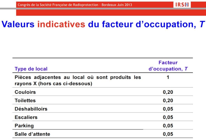

 | Sujet: Re: Application ou Mise en Oeuvre de la Nouvelle norme NFC 15-160 d'installation Mar 3 Déc 2013 - 11:46 | |
| Pour illustrer T pas forcément égal à 1 voici la diapo correspondante, présentée en Juin à Bordeaux ( je m'étonne que personne ne soit au courant donc...) et re-présentée en novembre Bien sur c'est du brut sans la petite phrase qui dit que ca restera modulé, mais j'ai pas mieux  |

 | Sujet: Re: Application ou Mise en Oeuvre de la Nouvelle norme NFC 15-160 d'installation Mar 3 Déc 2013 - 11:52 | |
| et une des diapos, juste pour donner une idée que rien n'est fixé  |

| Petite correction : JL Rehel est de l'IRSN et non de l'ASN.
Pour ce qui est de T égal à 1, ce n'est pas au niveau norme que ça se passe, mais au niveau de l'interprétation de l'arrêté zonage par l'ASN et surtout la DGT. Pour l'instant, si on veut respecter l'arrêté zonage il faut prendre T=1.
