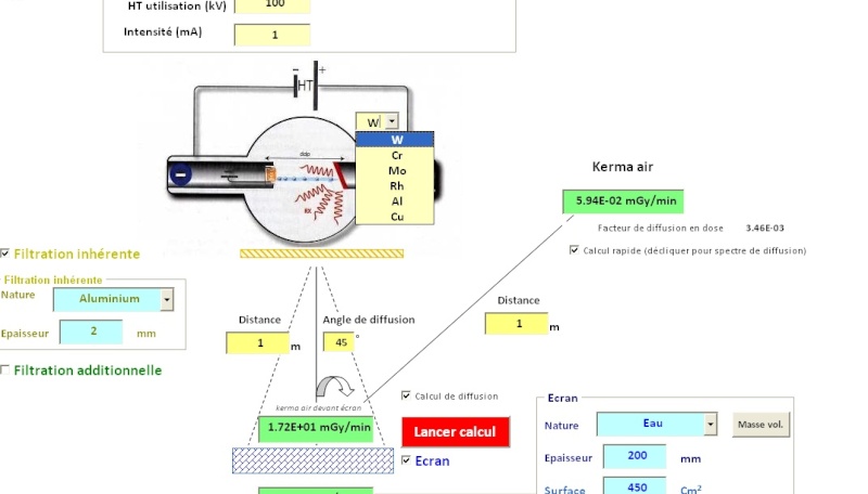

mais aussi l'option calcul de dose, modèle physique hors norme qui peut être très utile :
PCR Dentaire > aide pour le calcul analytique sous DICOMEX Dia2_b10
mais permettez moi d'insister à mon tour : le manuel en pdf vous éclairera bien mieux que ces quelques images

Et comment diable pouvez-vous avoir que Dosimex "a retenu la valeur de 100 kV"
 Vous avez eu accès au code à partir de capture d'écran?
Chapeau
Sachez de plus que même si nous ne sommes jamais à l'abri d'une erreur de codage, cette option "NFC 15-160"a été validée sur 42 configurations calculées par l'IRSN, sans aucun écarts, et que Jean-Luc Rehel était à coté de nous pour vérifiez les résultats, et nous a donné sa bénédiction.
Et là , paf, vous arrivez et vous trouvez un écart du simple au double, rien que ça, au premier calcul.
Etrange que les nombreux utilisateurs actuels ne nous aient rien fait remonté là -dessus.J'étais pas plus tard qu'aujourd'hui à un Congrès PCR Defense", avec entre autre un utilisateur de cet outils, qui travaille à la DGA. . Il en est à un deuxième stagiaire qui l'utilise. Ma main à couper que eux aussi, avant de nous faire confiance, ont testé des résultats vs la norme papier.
j'ose le croire
