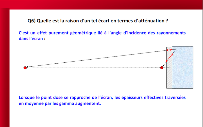

Sur le 2eme mystère (seringue de 99mTc)
1ere piste : atténuation des gamma à 18 keV (I = 6%) Mais Dosimex calcule le libre parcours moyen pour des rayonnements de cette énergie à 8.5 m Donc >> 30 cm Une modélisation avec une source ponctuelle de 800 MBq de 99mTc me confirme que la solution n'est pas dans cette direction. En effet avec cette géométrie le facteur d'atténuation est identique avec 0.1 cm de tungstène au contact ou à 30 cm
2eme piste : ca sent une histoire d'angle solide mais surtout, ca sent l'heure du déjeuner... _________________ Sébastien Il vaut mieux un qui sait que cent qui cherchent.
|  | | Gluonmou Contorsionniste
 | Sujet: Re: Jeu Dosimex Mar 3 Avr 2018 - 15:43 | |
| Réponse à Saba Non , ce n'est pas le 18 keV D'autant que , je dois l'avouer,nous l'avons supprimé de la table d'émission car cette raie a très peu de poids en dose, surtout avec le moindre écran, mais par contre elle double le temps de calcul. Sur la géométrie cylindre en TD c'était un peu pénible (genre 1 mn au lieu de 30 s). Effectivement sur un calcul en source ponctuelle vous ne reproduisez pas l'effet, c'est normal... J'en ai déjà trop dit Gluonmou PS : si la dose sur le 18 keV était prédominante, par exemple, l'effet serait amplifié Le facteur d'atténuation varierai alors non pas d'un facteur 4 mais d'un facteur 330!! Vous pouvez essayer avec Dosimex en choisissant une source "Mono E" à 20 keV J'en ai vraiment trop trop dit Vous ne tirerez plus rien de moi |
|  | | Domino Contorsionniste
 | Sujet: Re: Jeu Dosimex Mar 3 Avr 2018 - 16:04 | |
| Bonjour, j'étais partie comme Seba mais avais également abandonné le 18 Kev. La source ponctuelle, effectivement pas de problème
Je partais également sur une histoire d'angle mais après plein de petit schéma et après être presque arrivée à une hypothèse, les indices semés par gluonmou remettent tout en question
Ca n'existe pas en comprimé le technecium?
Je retourne à mes schéma et simulation _________________ l' ouverture d'esprit n'est pas une fracture du crâne

| Bonsoir,
Allez, on va siffler la fin de la partie. Il y a deux magnifiques gagnants en MP, dont je donnerai les noms (ages adresse et profession) à la toute fin
Il y presque eu un troisième, qui a calé sur ce qui était apparemment la question la plus facile. J'essayerai d'user de mon influence auprès de la HHC pour qu'il gagne 1/2 kg de fraises tagada
Je vais donner les solutions au compte-goutte. Ce soir c'est la réponse à l'errreur cosmique
Ainsi que le disai si bien un invité dont j'ai oublié le nom, effectivement un générateur de Tc 99m porte bien son nom, car il y a quelque chose qui génère le TC99m,de courte période (6h) à savoir son pôpô le Molybdène 99 de période un peu plus longue (2,7 j, faut pas traîner non plus)
Quelques candidats au parfum de ce fameux "couple" évoquaient des différences de période, ou d'activité, pour expliquer l'ereur cosmique.
Ben non, ces deux radionucléides sont à l’équilibre séculaire au moment de la livraison, ils ont donc, à très peu de chose près, la même activité.
la différence provient tout simplement du fait que le Mo 99 émet des gamma de 739 keV et le Tc 99m des gamma de 140 keV
Hors le libre parcours moyen (lpm) des photons de 140 keV dans le Pb est égal à 0,35 mm (0,035 cm!). On est en plein dans l'effet photoélectrique l'écran de 5 cm de plomb représente ainsi 141 lpm à franchir pour ces photons, et la probabilité qu'ils y arrivent vaut 4E-62. En gros la probabilité qu'un photon sorte d'une telle source même sur une durée égale à l'âge de notre Univers est infinitésimale.
par contre à 739 keV le lpm passe à 1 cm ( l'effet photoélectrique est 55 fois plus faible) et les 5 cm ne représente que 5 lpm, soit une atténuatiod'un facteur exp(5)=148, notable mais pas cosmique.
Si l'on suppose alors que la dose à l'extérieur est associée au Tc 99 m (comme je le fis dans l'excitation), on arrive par un calcul inverse à une activité monstrueuse.
Et on tombe de la chaise (transition gravitationnelle d'ordre 1)
La morale de cette histoire étant que dans tout calcul le plus important c'est de ne pas se gourer sur l'identification du terme source. Ou alors il est conseillé de s'asseoir par terre (quel boute en train, ce gluonmou) La suite au prochain épisode

| Bonsoir, C'est parti pour la réponse au 2eme problème Vous allez voir, c'est bête comme chou. D'expérience c'est là où beaucoup de gens calent Pourquoi? Et bien je vais vous le dire (souvenirs...2007-2012 RIP) Vous n'y avez pas pensé parce que c'est juste un effet purement géométrique comme le montre le schéma ci-dessous. Point de diffusion, d'X, électrons ou tout ce que vous voudrez. L'effet est le même avec les blindage : un blindage incliné présente une épaisseur effective plus élevée. That's all!!  Il y a de quoi se frapper le front, non? Ensuite, effectivement, pour une même géométrie, l'écart d'atténuation sera d'autant plus élevé que l'énergie des photons est faible, car on joue avec des exponentielles. A demain pour la fin finale Gluonmou PS : pour une source ponctuelle, ce qui correspondrai à une source sur l'axe central, il n'y aura aucune différence, of course |
