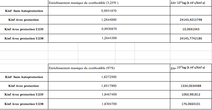

| Bonjour à tous , j'ai un tp dont le but est de calculer l'assemblage REP UOX avec le code de calcul Apollo2, plusieurs paramètres de calculs ont été mis en oeuvre de ce calcul: tous d'abord il faut déterminer l'impact des isotopes U235 et U238 sur le phénomène de l'autoprotection: ![Impact des isotopes U235 et U238 sur l'autoprotection Sans_t10](https://i.servimg.com/u/f35/19/98/22/16/sans_t10.png) delta k présente l'écart entre k inf l'impact de l'u238 sur l'autoprotection est due à la gigantesque section efficace d'absorption de ce dernier et présente une raisonnance d'absorption dans le domaine épithermique par contre l'u235 n'a aucun effet car il est l'isotope le plus lourd et est le plus fissile, ce que j'ai pas compris ,pour quoi le kinf du U235 est plus grand que celui du u238 pour un enrichissement de 97%?? |

| ça se voit Mr Iron Kloug , vous avez une bonne mémoire oui je comprends ,dans notre cas on a pris cellule UOX à 97% en U235 dans un premier lieu puis à 3.25 en U238 , dans ce cas on a moins de u238 du coup le nombre de neutron capturés par l'u235 augmente ce qui explique l'énorme différence , k inf=1.8 à 97% en u235 > 1.26... à 3.25% en U238 |

| merci pour vos réponses , j'ai pensé que le bore est le modérateur , dans notre jeux de données apollo( l'énoncé du TP) on a utilisé le bore avec différentes concentrations (ligne 61) puis on effectué le calcul de k infini à fin d'analyser l'impact de l'autoprotection d' U5 et U8. ![Impact des isotopes U235 et U238 sur l'autoprotection Captur12](https://i.servimg.com/u/f35/19/98/22/16/captur12.png) |
