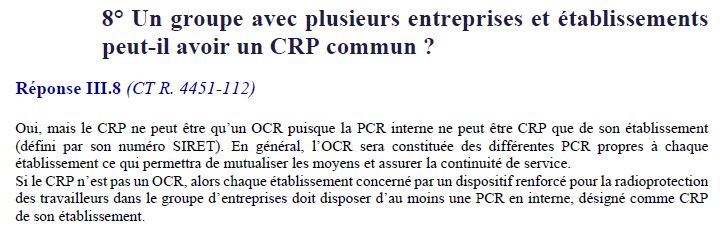

MessageSujet: Re: Mise à jour du questions/réponses de la DGT sur les PCR/OCR   Mise à jour du questions/réponses de la DGT sur les PCR/OCR EmptyMer 15 Sep 2021 - 13:41
La DGT a donné son accord là-dessus quand ? Parce que ce qu'elle écrit dit clairement un CRP par SIRET ou OCR !
Je ne vois pas l'intérêt personnellement, mais c'est bien ce qui est écrit. Et c'est ce qui a été dit oralement lors du webinaire de la SFRP auquel a participé le représentant de la DGT.
Ce n'est pas une erreur de terminologie, c'est un choix assumé par la DGT.
Mise à jour du questions/réponses de la DGT sur les PCR/OCR Ocr_si10
Plusieurs grandes entreprises du nucléaire ont engagé leur démarche de certification OCR uniquement pour pouvoir continuer avec un service de CRP commun à tous les établissements avec un seul SIREN.

Juste pour préciser le vocabulaire :
Le numéro SIREN (ou système d'identification du répertoire des entreprises) sert à identifier l'entreprise en tant qu'entité. Il s'agit d'un code unique et invariable tout au long de la vie de l'entreprise. Il se compose de 9 chiffres.
Le numéro SIRET (ou système d'identification du répertoire des établissements) identifie chaque établissement de l'entreprise. Il se compose de 14 chiffres : les 9 chiffres du numéro SIREN + les 5 chiffres correspondant à un numéro NIC (numéro interne de classement).
Après, personnellement, je n'ai aucune action là dedans.

MessageSujet: Re: Mise à jour du questions/réponses de la DGT sur les PCR/OCR   Mise à jour du questions/réponses de la DGT sur les PCR/OCR EmptyMer 15 Sep 2021 - 16:32
Non la DGT a utlisé le terme d'entreprise, l'entreprise c'est le SIREN.

patrickX a écrit:
Une question , juste pour mettre le bazar dans le truc  Mise à jour du questions/réponses de la DGT sur les PCR/OCR 1f609
J'ai deux entités ( deux SIREN différents ) pour lesquels je suis PCR.
Mais je n'en suis pas salarie et je n'ai pas de contrats de travail puisque j'en suis mandataire social et donc je n'ai pas de limitation en nombre de SIRET/SIREN.
Je suis dans quel case ??
Alors ça c'est une bonne question... scratch
Je connais mal le statut de mandataire social... De prime abord, je dirais que c'est comme si vous étiez salarié de chaque organisme, ou dirigeant de chaque organisme, et donc, vous êtes PCR interne, et non externe ? scratch
Est-ce que le mandataire social est assimilé à l'employeur dans ces structures ? Si oui, il faut que les 2 entités comportent moins de 20 salariés pour ne pas être en écart avec la réglementation...
Article R4451-117
Dans les entreprises de moins de vingt salariés, lorsque l'évaluation des risques exclut tout risque d'exposition interne, l'employeur peut occuper la fonction de personne compétente en radioprotection s'il est titulaire du certificat prévu au 1° de l'article R. 4451-125.
Ca serait tellement plus simple s'il n'y avait pas 36000 statuts différents... Mad Laughing

Manadataire social : PDG d'une des boites et Gérant de l'autre.
Et aussi PCR interne et "technicien de maintenance  Very Happy " pour les deux. Les deux boites ayant moins de 20 salariés ça ne posait pas de problème, du moins l'ASN n'avait rien dit.
Mais maintenant , comment ça se passe ?
D'un autre côté  (" en même temps" selon la formule consacrée ) , pour pouvoir intervenir en toute tranquillité chez les clients , je vais voir si je ne peux pas être OCR. ( voir mon autre post en cours )

Je pense que c’est la solution.
