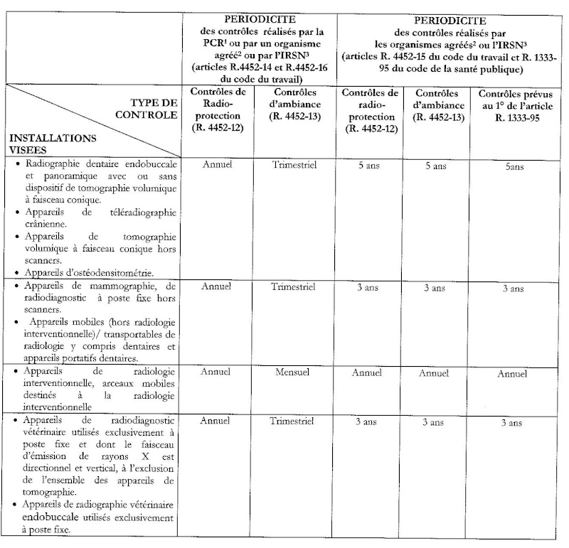

La 159 a eu une décision avant elle la 149. Ne la chercher pas sur le site de l'ASN, elle n'existe plus.
Mais j'ai gardé les tableaux.
NCF 15160 or not NFC15160 ? Sans_t10
Et 3 ans et 5 ans sont dedans !!

Pour ce qui est de la périodicité de contrôle des installations soumises à déclaration, je crois que ce n'est pas une coquille, mais une bien triste réalité... Il ne reste plus qu'à attendre l'arrêté d'homologation... Crying or Very sad
Je suis très naïf, je pensais que ce changement était consécutif à la mise en application des contrôles annuels RP internes. En fait, en discutant avec un inspecteurs de l'ASN de ma région, j'ai cru comprendre que c'était plus du fait de la mise en place des contrôles qualités des installations (alors là, c'est pas gagné, surtout dans le dentaire : c'est obligatoire, mais personne ne peut le faire Suspect )
Enfin, en pratique, on va se retrouver à faire des contrôles externes tous les 25 ans chez les dentistes...

MessageSujet: Re: NCF 15160 or not NFC15160 ?   NCF 15160 or not NFC15160 ? EmptyMar 3 Mai 2022 - 22:25
Hello Fred
J'ai bien peur que tu ais raison.

Oui j'en avais la meme analyse étant donné que je n'avais pas remarqué d'exception pour ce genre de matériel...
Personnellement je connais aucune structure qui ait fait ca pour ce type de matériel...
Je vais appeler mon ASN...

Dans la recherche, on a quelques MET qui sont rentrés dans le champ d'application. La conformité à la décision ASN peut, suivant la conception, poser problème, principalement sur les questions de signalisations et d'arrêt d'urgence. Dans ces cas, on s'est retourné vers les fournisseurs qui rechignent à faire les modifications pour...
A l'heure actuelle, on en est là...
Rajouter un arrêt d'urgence en amont du MET, c'est faisable, mais pour les 2 signalisations, sans aide des fabricants, c'est compliqué... ces infos sont toutefois visibles sur le PC de commande, mais ce ne sont pas à proprement parlé des "signalisations lumineuses". On espère la clémence de l'ASN, en espérant que ceci puise être considéré comme des dispositions équivalentes aux exigences...

Je viens d'avoir la réponse de l'ASN. Et bim, DC 0591 s'applique...
aie aie ca va etre compliqué...  Surtout quel est l'interet?
