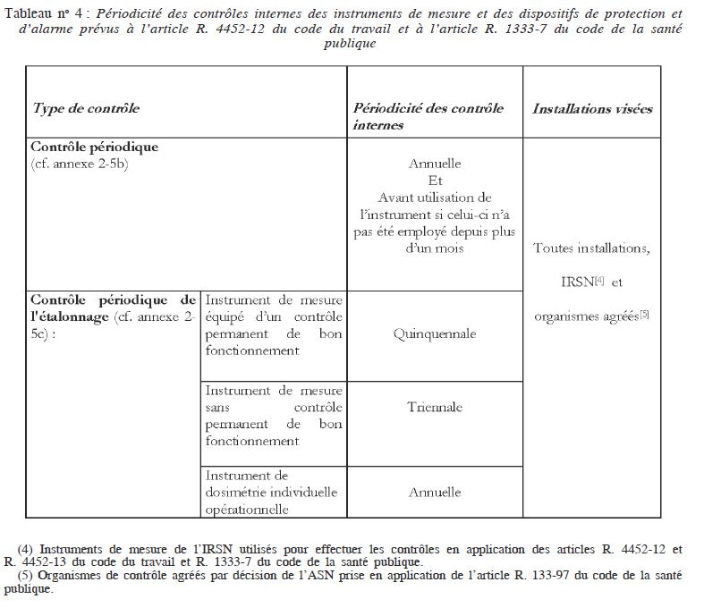

MessageSujet: Re: Registre de maintenance pour les appareils de mesure utilisés pour les contrôles ?   Registre de maintenance pour les appareils de mesure utilisés pour les contrôles ? EmptyVen 15 Avr 2011 - 17:32
En fait vous devez avoir un cahier, un registre, un système informatique dans lequel vous enregistrez les contrôles que vous menez;
Cela concerne aussi (en plus des sources et de l'ambiance) les appareils de mesure.
La fréquence de contrôle interne st donnée par l'arrêté du 21 mai 2010. voici le tableau :
Registre de maintenance pour les appareils de mesure utilisés pour les contrôles ? Contro11

MessageSujet: Re: Registre de maintenance pour les appareils de mesure utilisés pour les contrôles ?   Registre de maintenance pour les appareils de mesure utilisés pour les contrôles ? EmptyVen 15 Avr 2011 - 19:19
Si le certificat à moins d'un an cela peut se comprendre.
Mais au delà, il y a un contrôle périodique au moins annuel (ce n'est pas une vérification périodique de l'étalonnage bien entendu).
Oui une pochette où l'on archive les contrôles pourrait convenir. On n'impose pas la manière d'assurer la traçabilité.
