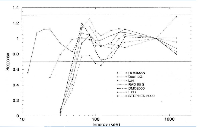

| Bonsoir, je viens de trouver ça: - Code:
[img] ![Courbe de réponse en énergie de dosimétre opérationnelle Rapons10](https://i.servimg.com/u/f70/18/23/01/67/rapons10.jpg) [/img] Dosiman et Dosicard c'est la même chose?.Il me semble. Sur la doc Dosicard, il dise réponse à partir de 60 Kev. Alors que sur la courbe: Dosiman proche de 1 à 60Kev. Dans mon cas, le Dosicard n'est pas vraiment proche de 1 à 60 Kev. En fait j'ai exposé des Dosicards , Epdn et autres (avec fantôme, sur support tous à même distance etc...),dans un spectre du à de l'Américium.Bref j ai pas encore tous compris... Merçi Amak si tu as 5 minutes pour me scanner ça. CDT. |

| C'est exactement ça. La seule différence est que le doc au bureau est en couleur. Je te le scanne ? |

| Bonjour, Merci Amak pour ces informations précieuses. Belles courbes, pleines d'enseignements.
J'ai beau y être habitué, à cette perte d'efficacité en dessous de 80 keV, ce beau mouvement synchronisé de la plupart des dosimètres m'interpelle soudainement . Si je ne m'abuse, c'est avant tout un pb d’absorption dans le capot, non? Je suppose que la plupart utilisent un GM (cas du DMC 2000 S), donc défaut du à la compensation quasi-inévitable. Si on veut remonter la réponse à 30 keV, on booste la réponse à 80 encore plus.
EDP (APVL) utilise des diodes Si. Je suppose que tout le secret est là, fenêtre d'entrée mince + mesure de l'énergie déposée. Belle pub comparative pour eux. C'est pas la peine de faire un test du Khi-2 pour voir qu'ils sont les meilleurs sur toute l'étendue de la gamme. Cordialement

| Bonsoir Moi j'avais comme éléments que la plupart des dosimètres répandus sur le marché français avaient des diodes comme détecteur : Dosiman, doxi, EPD. Le Rados DIS chambre d'ionisation. Dommage que le test n'intègre pas le 2000X qui descend aussi bas que le EPD. KLOUG
