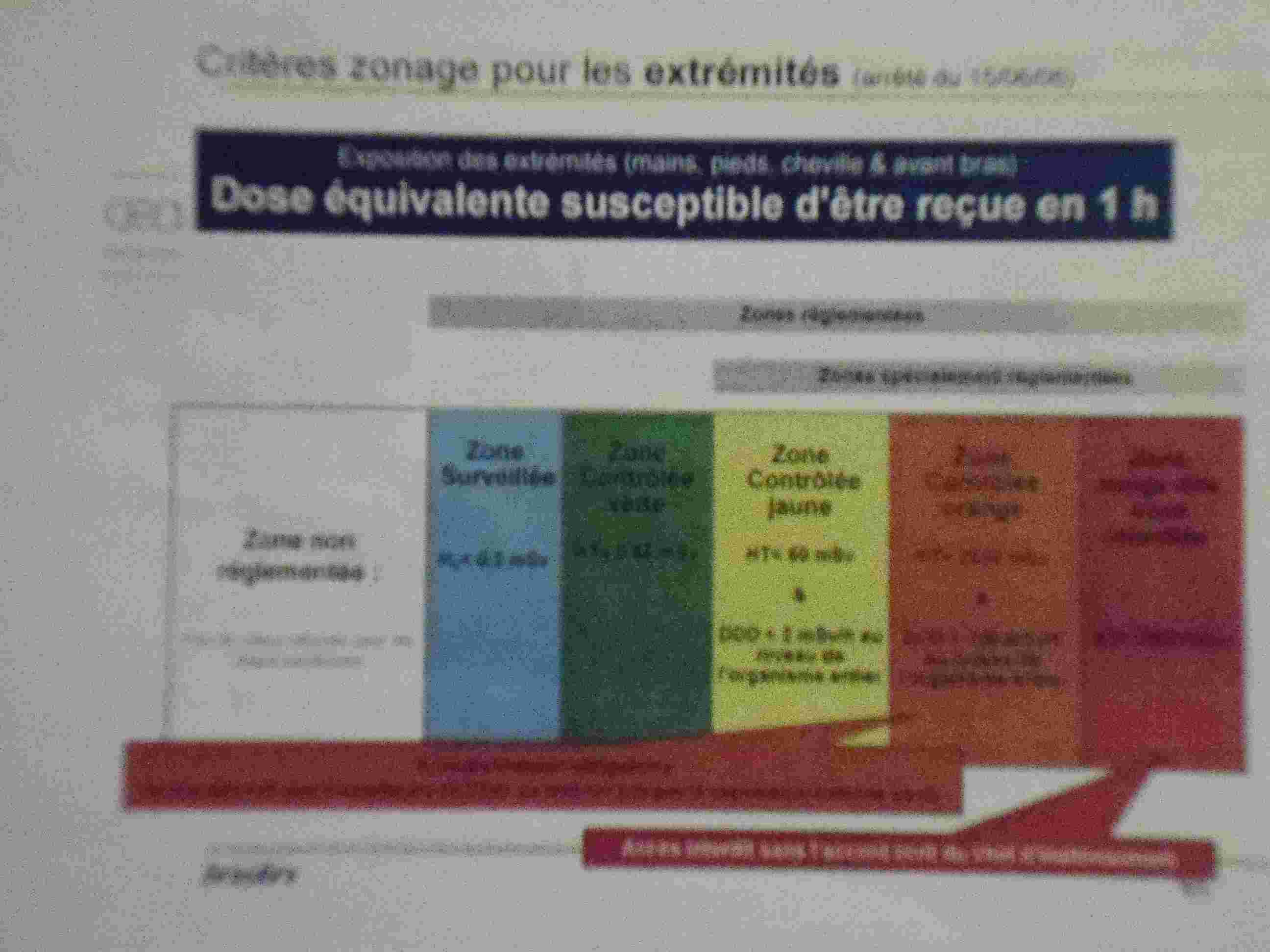

Je vais corriger Gluonmou? Shocked Non pas possible, je dois me planter quelque part Laughing
Effectivement, en lisant ces infos, ça m'a rappelé ce que j'ai appris y'a 2 mois au PNR Embarassed (ben vi, le zonage au CERN est totalement différent, je ne me rappelais plus le zonage réglementaire français...), et le classement se fait bien en fonction de la dose efficace corps entier susceptible d'être reçue, mais sur une heure et non sur l'année.
zonage avec point chaud en déplacement Sam_0210
zonage avec point chaud en déplacement Sam_0211
(désolé de la qualité des photos, j'ai un éclairage merdique là... je pourrai les scanner comme il faut demain si besoin).
au passage, y'a la date de l'arrêté (15/06/06) ce qui peut permettre de retrouver les textes.
