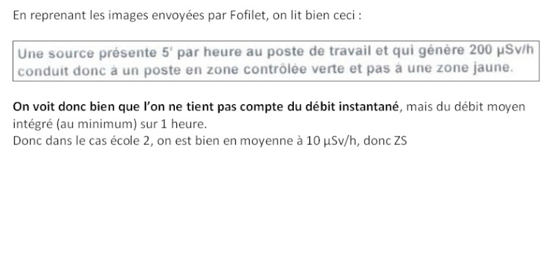

avant de poursuivre sur les concepts de doses, je voulais revenir sur ton analyse du retour d'expérience concernant ta fausse problématique mon cher Gluonmou:
Cas 1: 10µSv/h continu constant uniforme...
Cas 2: 400mSv/h 1 fois par heure durée de l'exposition 0,1s
Je pense qu'il peut y avoir plusieurs réponse à ta question:
La réponse école typique bateau que l'on te demandera de ressortir dans tout bon cursus de formation de RDP (qui auras donné lieu à 2500H.h de réunion pour définir les processus de formation à décliner en objectif de formation, puis en objectif pédagogique...):
Cas 1: dose susceptible d'être intégrée en 1h de présence 10µSv donc zone verte
Cas 2: Débit d'équivalent de dose instantanée >100mSv/h donc zone rouge au moment du tir (notion intermittente)
Puis la personne formée, 1ére de sa promotion même, se retrouve sur son lieu de travail et part en zone toute heureuse de pouvoir mettre en pratique tous les concepts qui lui ont été inculqué.
Elle entre dans la zone "cas 1" et constate déjà une fluctuation liée à la statistique de la mesure et à l'inhomogénéité des expositions si bien que ses mesures oscillent entre 6µSv/h et 15µSv/h un premier doute s'installe alors. Pour les endroits où je trouve <7,5µSv/h je pourrais peut être faire une délimitation continu visible entre zone surveillée et contrôlée verte ???
Elle finie par se dire si il y a changement de zone surveillée vers contrôlée verte il faut le port d'une dosimétrie opérationnelle alors elle met tout en vert.
Cas n°2: Elle arrive dans une salle qui dispose d'un petit GX de radiographie qui débite les fameux 400mSv/h pour une durée de pulse de 0,1s toutes les heures. Elle arrive en zone avec le même radiamétre que celui qu'elle avait pour la zone 1. Elle paramètre l'appareil pour conserver en mémoire la valeur maximum du DEDmax mesuré, sort de la salle, le technicien fait un tir, elle re-rentre et lit finalement un DED max de 20mSv/h! Elle se sent donc prête à baliser cette salle en zone orange car DED instantané est supérieure à 2mSv/h et inférieure à 100mSv/h...
Elle interroge alors un collègue qui lui explique que l'appareil utilisé n'est pas adapté. Il a une constante d'intégration de 2s pour un durée de pulse de 0,1s, soit un débit de dose qui est moyenné sur 2s!
Elle se munie alors d'un appareil adapté retourne faire une mesure et trouve à 5cm de la tête d'irradiation du Gx les fameux 400mSv/h! Tous ces éléments l'ayant perturbé dans son jugement elle se met à réfléchir. L'arrêter zonage parle de débit d'équivalent de dose ambiant [H*(10)]. Peut-on estimer que cette mesure à 5cm de la tête d'irradiation correspond à de l'ambiance, sachant qu'il n'est physiquement pas possible de se positionner à 5cm de l'embout d'irradiation?
Cette mesure ne correspond t'elle pas à une mesure aux extrémité éventuellement?
Elle refait une mesure à 50cm de la tête d'irradiation, position raisonnable à ces yeux pour faire une mesure d'ambiance et trouve 1mSv/h...
Alors finalement qu'elle zonage va t'elle apposer sur cette zone???

Effectivement, cette situation pose 2 problèmes:
1. la fiabilité des mesures. C'est un des problèmes dans le médical où les temps de tir sont < 0,1 sec et sont en pulsé.
Il faut l'appareil adapté
2. la distance à laquelle est faite la mesure aussi bien dans le faisceau direct que pour le diffusé tout en considérant qu'il faut à minima pouvoir y mettre les mains pour les limites extrémités ou le corps entier pour les limites corps entier
3. conclusion: jaune
4. pour le cas 1 je reste en vert

Pour terminer ce dimanche studieux :
zonage avec point chaud en déplacement - Page 3 Fofile12

le suis toujours aussi perplexe scratch
- dans l'exemple de Fofilet c'est la source qui est présente 5 min/heure. Le travailleur lui ne bouge pas
Donc effectivement zone verte
- dans le cas 2 de Gluonmou  10µSv en 1heure, on est en zone contrôlée verte et pas en zone surveillée
- le distingo entre DED et dose efficace vient du fait que la dose efficace prend en compte le risque de contamination et le DED organisme entier uniquement l'exposition externe
-dans le texte règlementaire, il est mis dose "susceptible" d'être reçue. On se met donc dans le situation la plus pénalisante.(Ca rappelle le T=1 de la norme)
confused
