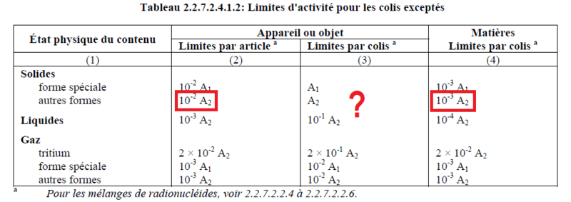

2/ Je n'arrive pas à savoir avec certitude quelle est la limite d'activité pour ma source. Dois-je considérer la ligne "Tritium" auquel cas 0,02 x A2 = 800 GBq, et je suis bien sous le seuil, ou dois-je considérer la ligne en dessous intitulée "forme spéciale" auquel cas 0,001 x A1 = 40 GBq, et là, je ne suis plus sous le seuil avec mes 74 GBq, et je dois passer en UN 2915 ou UN 3332 ?

Mon fabricant m'a répondu qu'ils s'étaient basés sur la ligne "Tritium" pour classer la source en UN 2911 (limite par article 800 GBq). Cependant, cette ligne tritium est - d'après ma compréhension du tableau - valable pour un état gazeux.
Or, je viens d'avoir confirmation que le tritium est bien sous forme solide (titanium trityl TiT2).
Du coup, si il est sous forme solide, la limite par article à considérer serait d'après le tableau de 10-2 x A1 ou 10-2 x A2 (avec pour le tritium, A1 = A2 = 40 TBg), soit 400 GBq ? J'avoue que je suis un peu perdue avec ce tableau car je ne suis sûre de la formule à appliquer pour connaître la limite par article. Vous en pensez quoi ?

Si ton tritium était sous état gazeux et encapsulé sous forme spéciale, ca aurait été cette ligne.
Maintenant si on te dit qu'il est à l'état solide, effectivement 10-2 x A1 ou 10-2 x A2.

Je reviens avec encore une nouvelle interrogation, toujours sur le même sujet : quelle est la différence entre "appareil ou objet" et "matières" dans le tableau de l'ADR.
En effet, comme ma source est intégrée à un appareil de mesure que seul le fabricant peut démonter (en cas de rechargement de source, de maintenance ou de réparation de l'instrument), je n'ai considéré que la colonne (2) du tableau, et pas la colonne (4).
Maintenant, si je considère la colonne (4) je suis limitée à 10-3 x A1 ou 10-3 x A2 = 40 GBq uniquement, donc ma source est au dessus, même en considérant la décroissance radioactive.
tritium et limite d'activité pour colis excepté Limite12
Je voudrais donc savoir quelle est la différence entre "objet ou appareil" et "matières" pour avoir la certitude que je considère bien la bonne colonne.

bah... c'est bien un générateur (avec une source à l'intérieur) que tu envoies, non ? Ca correspond quand meme bien à la description d'un appareil !
Colonne 2 te donnes la limite par objet, la 3 par colis (si plusieurs objets), et la 4 c'est pour les matières qui ne seraient pas contenues dans un objet ou appareil
donc la 4 tu oublies.

Oui, c'est bien ce que je pensais au début, mais notre transporteur routier (qui est aussi un CSTMD) me dit que pour être en colonne 2, la matière radioactive doit être enfermée dans un composant.
Or, notre source est intégrée dans un tube d'émission de neutrons, lui-même dans un générateur de neutrons, lui-même dans la sonde de mesure.
Pour lui, d’après le point c du paragraphe 2.2.7.2.4.1.3. de l’ADR, ce n'est donc pas un composant mais un équipement car la source n’a pour objectif unique de contenir la matière radioactive.

Mea culpa, la différence en être matière et appareil est beaucoup plus nuancée...
Après (vive mais amicale) discussion avec un collègue, lui aussi pencherait pour le classement en 2910. Mais dans ce cas, avec décroissance calculée, si elle est supérieure à 40 GBq, alors on passe en type A.
Personnellement, selon ta description donnée, pour moi, ta source (disque métallique) est enfermée dans un composant (tube) d'un appareil (générateur).
Si tu envoyais uniquement le tube, toujours selon mon point de vue, cela ne passerait effectivement pas en 2911 mais 2910.
Peut être que le règlement type de l'IAEA serait plus explicite, notamment sur la définition de composant inactif.
