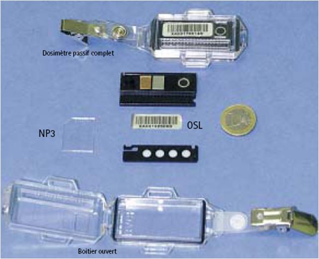

Pour ce qui est de la dosimétrie passive, il existe généralement des dosimétres spécifiques pour les neutrons, qui sont associés aux dosimétres passif effectuant la surveillance gamma+béta sous les 2 profondeur de référence 1cm et 70µm. Voici un éclaté d'un OSL + NP3 le NP3 est destiné à la mesure neutron:
dosimetre opérationnel vs passif Osl10
