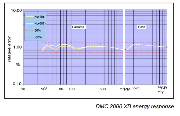

 | Sujet: Re: Dosimétre opérationnel 10 keV Mar 4 Mar 2014 - 21:28 | |
| Les DMC 2000 XB, c'est pas du MGP ? (Le non initié qui tombe sur mon post doit me prendre pour un extra terrestre. ...) Par contre, sur la courbe de réponse en énergie ci-dessous, le fabricant ne s'engage que pour des énergies supérieures à 25 keV... _________________ Fred  |
