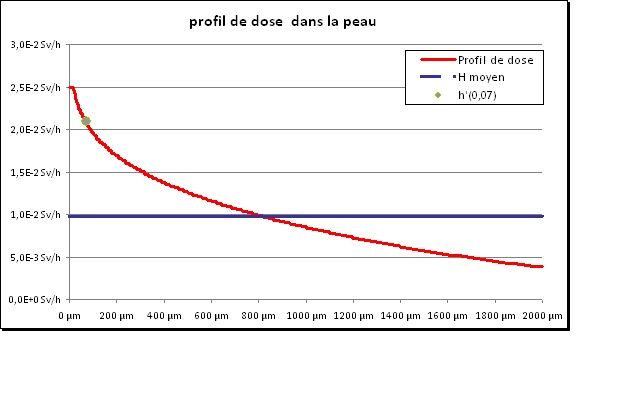

Une ambiance très diffusée avec des émetteurs genre Am241 ou géné X?
Dosimétre opérationnel 10 keV - Page 2 10kev_15
Quelqu'un voudrait -il essayer de placer mon image, moi ça marche définitivement plus?

A titre de comparaisons, ci-dessous le profil de dose généré par un spectre bêta avec Qmax=1000 keV
toujours sur 2 mm de profondeur
Dosimétre opérationnel 10 keV - Page 2 1000ke10
Comme quoi les photons de faibles énergies se comportent un peu comme des électrons, à la louche à trous
L'analogie s'arrête là : le coefficient fluence dose pour les photon de 10 keV est de l'ordre de 7 pSv.cm2
 et pour les électrons il est en moyenne autour de 300 pSv.cm2+De plus l'aspect "exponentiel" , vrai pour le sphotons, a une autre origine pour le spectre bêta : son caractère continue
