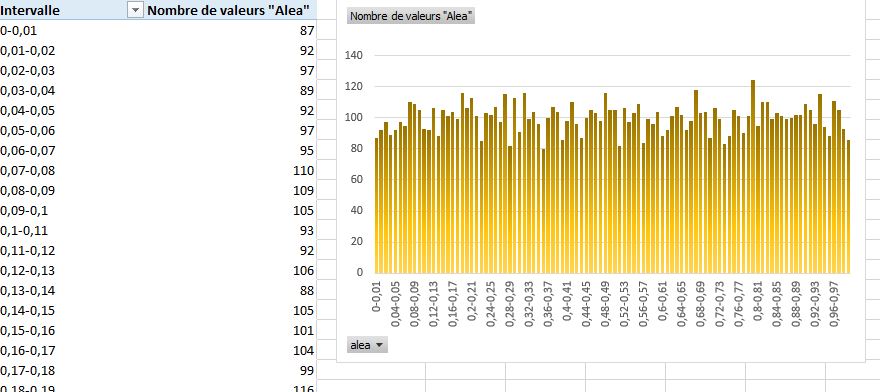

| Cool, un cours particulier de Gluonmou, mon prof préféré Après quelques bidouilles sur Excel, j’ai : - Créé 10 000 valeurs aléatoires - Rangé chacune de ces valeurs dans 100 intervalles de 0.01 entre 0 et 1 - Représenté le nombre de valeurs par intervalle sous la forme d'un histrogramme. Pas très impressionnant. Pour chaque intervalle je trouve un nombre de valeur autour de 100 Est-ce que la réponse est : - Domaine de distribution de la variable aléatoire : de 0 à 1 - Densité de probabilité : identique pour toute les valeurs Sébastien (qui ![scratch](https://2img.net/i/fa/i/smiles/icon_scratch.png) en attendant le résultat de sa copie ) Tir n°1 : ![Fabriquez vous -meme votre simulateur de compteur nucléaire Zzz10](https://i.servimg.com/u/f98/19/78/55/00/zzz10.jpg) Tir n°2 : ![Fabriquez vous -meme votre simulateur de compteur nucléaire Aa10](https://i.servimg.com/u/f98/19/78/55/00/aa10.jpg) |

| Nickel
On constate qu'effectivement on peut s'autoriser à penser (ainsi que le disais un grand auteur) que l'on a affaire à une variable aléatoire continue entre 0 et 1 (qui peut prendre toutes les valeurs possibles entre 0 et 1, ce qu représente une infinité de possiblités..)
Ce que tu as construit est l'histogramme pour 10000 valeurs, réparties sur 100 classes (classes de largeur dx=0,01)
Et comme la distribution est uniforme, on obtient dans chaque classe en moyenne 100 valeurs (10 000 / 100) Valeurs qui fluctuent en faisant f9 ou d'une classe à l'autre On notera que le remplissage des classes devient en soi une autre variable aléatoire 'il faut commencer à s'habituer dans ce monde où tout bouge)
Ce que tu as construit est ce que l'on appelle l'histogramme des effectifs
A partir de là je pourrais te demander (attention, passage important) :
" considère une cellule isolée avec "=ALEA() dedans. Compte-tenu de ton expérience sur cette petite bébète (tes moultes histogrammes) Quelle est alors la probabilité (on notera ici que ce concept de probabilité émerge ici assez naturellement naturellement) d'obtenir sur un tirage unique une valeur comprise entre 0,51 et 0,52"
là c'est assez facile , mais c'est un point charnière, et on avance pas à pas
A toi de jouer

| ![Fabriquez vous -meme votre simulateur de compteur nucléaire Mesmon10](https://i.servimg.com/u/f98/19/78/55/00/mesmon10.jpg) Je choisis B... |

| Purée, trop fort le Seba!!
j'attend juste la réponse aux 3 autres questions pour le public |
