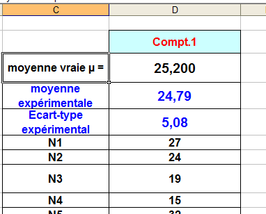

Donc on en est là :
Fabriquez vous -meme votre simulateur de compteur nucléaire - Page 4 00410
Ensuite sur les cellules libres D4 et D5 on va calculer la moyenne expérimentale et l'écart-type expérimental des 1000 comptages, soit :
Fabriquez vous -meme votre simulateur de compteur nucléaire - Page 4 00510
Et on arrive ici :
Fabriquez vous -meme votre simulateur de compteur nucléaire - Page 4 00610
Avant de continuer quelques questions
Si l'on oublie que l'on a nous mêmes construit ces réalisations comme des réalisations d'un VA de Poisson, quelles sont les 3 propriétés majeures qui nous autorisent à émettre l'hypothèse que l'on est en présence d'un processus (comptage) "Poissonnien"
Ce qui nous permettra plus tard de pouvoir rejeter, si une seule de ces propriétés n'est pas respectée, l'hypothèse que le processus est poissonnien
Notez bien la nuance, on joue ici avec des hypothèses : si les 3 propriétés sont respectées, on ne peut pas rejeter l'hypothèse poissonnienne, mais on n'est pas absolument certains que c'est réellement Poissonien : il faudrait pour cela disposer d'une infinité de réalisation, pas fastoch
par contre si l'une des propriétés n'est pas respectées, on est certain que ce n'est pas poissonien
J'arrète là, je vous laisse construire le truc , puis ensuite on va s'en servir pour des applications pratiques
