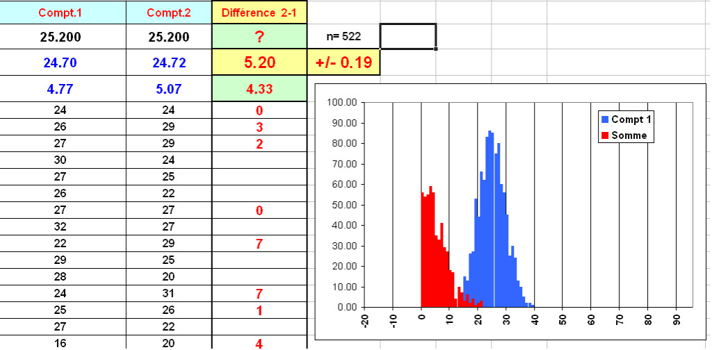

| Sans pomper sur le sujets des bananes à Miguel, je précise ma question : De telles valeurs de comptages nettes peuvent être transformées en Bq par une simple opération de changement d'unité : on divise par R*T et hop.. (on va oublier pour simplifier l'intensité ) Pour un rendement de 1 % et un temps de comptage de 100 s ben un comptage=25 donne 25 Bq
Ben tiens, première ligne, j'ai pile poil -11, soit -11 Bq
j'en fait quoi?
Et au fait vous ne m'avez pas toujours dit dans quelle situation on se retrouvai dans un tel cas (et inversement dans quel cas on se retrouvai dans une telle situation)
Je vous autorise exceptionnellement à discuter entre vous, sans hurler.
Thorvald, arrêtez de regarder par la fenêtre avec vos yeux vitreux |

| Pour moi la réponse se trouve déjà dans la légende des mesures négatives. D'ailleurs je sais pas si tu rembourses le nombre de cheveux arrachés avec ce sujet. Je vais citer Domino qui avait reformulé la chose de manière simple sur ces -11 Bq: - Citation :
- Si j'ai bien compris et en simplifiant (c'est pas que ce soit compliqué , quoique...)
Si ma valeur réelle est élevée, d'une part, j'aurai moins de valeurs négatives et surtout ne pas les prendre en compte ne change pas grand chose
Si ma valeur réelle est basse voire nulle, si je ne les prend pas en compte, je vais me planter Conclusions: toujours les prendre en compte Alors qu'on a beau être adepte de la légende des mesures négatives, par réflexe on a toujours tendance à dire "mdr ça existe pas, fiooout poubelle". |

| Eh oui, on y arrive: "mdr ça existe pas, fiooout poubelle" notez bien ici que ce réflexe primal qui semble frappé au coin du bon sens rejoint la pratique usuelle de la plupart des labos, en Europe en tous les cas. Or si l'on en revient à la question du comment on pouvait se retrouver dans une telle situation (q ue personne me l'a dit, là je fais les gros yeux!), tout simplement lorsque, sans le savoir, vous mesurez un échantillon qui ne contient pas le radionucléide recherché, soit encore une activité vrai strictement nulle (A=0) ce qui vous en conviendrez peut arriver ( certains ne sont pas d'accord avec cela, mais si vous voulez ouvrir un débat là dessus, on ouvrira un autre post..) Donc du coup et toujours sans le savoir, votre comptage brut avec échantillon est en fait un comptage de bruit de fond (BdF2), et lorsque vous corrigez en utilisant un autre comptage de bruit de fond bdF1 ( là vous le savez, mais cela ne change rien à la chose), alors la correction correspond à l'opération BdF2-BdF1 Sauf qu'évidemment en général vous ne le faites qu'une seule fois et pas 1000 Sauf là encore et à l'inverse dans le cas de campagnes de mesures environnement où vous répétez les mesures pour faire une moyenne locale , régionale ou nationale, et si vous mesurer la contamination en France avec du fermium 257 vous aurez 1000 mesures qui ressembleront à notre distribution rouge ( parce qu'en vérité le Fermium 257 déjà il a une période courte mais surtout on n'en a pas produit des masses, loin s'en faut, on le saurait) Avec une bonne moitié de mesures négatives Et si à chaque mesure négative vous dites "poubelle", voilà ce que l'on obtient (c'est si facile de supprimer des mesures négatives): ![Fabriquez vous -meme votre simulateur de compteur nucléaire - Page 5 Dif3_b10](https://i.servimg.com/u/f48/18/00/08/22/dif3_b10.jpg) Et que constate t'on après avoir brillamment supprimé les valeurs négatives ? Et bien que l'on obtient une moyenne de 5, alors que la valeur moyenne vrai est égale à Zéro (0,000...)Soit une valeur biaisée vers le haut, c'était couru Et cerise sur le gâteau, le tout est associée à une incertitude de +/-0,2 C'est donc un " 5 " certifié, avéré, gravé dans le marbre, un 5 qui pourra être 5 Bq/cm2 par exemple ( fois le nombre de cm2 de la France ça fait un beau moulon de Fermium 257) Alors qu'il n'y a pas le début d'un noyau, c'est ballot, voire carrément c... Ce que l'on appelle entre nous des Bq administratifs, dont l'ANDRA est saturé (o n peut comprendre qu'ils veuillent les fourguer dans le BTP si vous avez suivi les actualités sur votre boitier noir ) C'est pourtant la pratique usuelle de nos plus honorables institutions ( Frappé au coin du bon sens, ma brave dame... Gluonmou Je vous laisse méditer, on aura encore des choses à dire avec ce cas particulier mais juste une question : c omment diable ai-je obtenu une incertitude (à k=1) de 0,2(j'aurai du l'élargir à k=2 mais j'ai déja pris la photo, on y reviendra, ça ne change rien à la chose) j'en profite pour faire une offre commerciale, même si la charte du forum l'interdit : j'ai crée du Pu 239 administratif mais certifié avec des spectro gamma. je le vend au dixième du prix du marché. Si ça intéresse quelqu'un |

| Oups, le retour de Miguel! D'une part la courbe ne fait plus qu'une demi gaussienne OK pour une moyenne artificiellement déplacée vers le haut Mais, pour l'écart type, cela ne devrait-il pas être comme plus haut, au alentour de 7 Si on augmente le nombre de mesure; on va diminue l'incertitude...sur une moyenne déviée à D ![scratch](https://2img.net/i/fa/i/smiles/icon_scratch.png) On pourrait pas les garder les valeurs négatives, après tout, ce n'est pas la valeurs qui sont négatives, c'est juste le calcul par soustraction, donc les garder permet d'avoir une moyenne _________________ l' ouverture d'esprit n'est pas une fracture du crâne

| Je complète un poil la conclusion de Domino : "On pourrait pas les garder les valeurs négatives, après tout, ce n'est pas la valeurs qui sont négatives, c'est juste le calcul par soustraction, donc les garder permet d'avoir une moyenne" plus proche de la valeur vraie, fût-elle nullePour l'écart-type il est normal qu'il baisse puisque les valeurs sont (artificiellement) moitiés moins fluctuantes. Donc pour mémoire l'incertitude associée à la moyenne expérimentale en tant qu'estimateur de la vraie vrai c'est toujours et encore l'écart-type de dispersion (4) divisée par la racine carrée du nombres de mesures retenues (ici 522) On pourrai encore dire pas mal de chose de ce cas particulier, notamment vs les histoires de seuil de décision, mais basta. Je vais considérer maintanant une autre opération : On va faire la moyenne algébrique de compt1 (µ=25) et compt2 (µ=25) soit (Compt1+compt2)/2 On va bien entendu retomber sur un truc centré sur 25 Même question : poissonnien ou pas , la moyenne?![Fabriquez vous -meme votre simulateur de compteur nucléaire - Page 5 Moy1_b10](https://i.servimg.com/u/f48/18/00/08/22/moy1_b10.jpg) par ailleurs en faisant cette manip je me suis rendu compte que j'ai oublié que la construction d'une VAP que je vous ai donné est un poil biaisée (0,5) Il faut la construire comme cela : =ENT(LOI.NORMALE.INVERSE(ALEA();D$3;RACINE(D$3))+0.5)Gluonmou |
