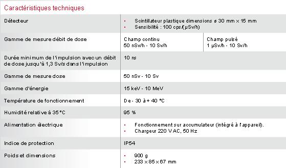

L'AT1123 possède 4 modes de fonctionnement :
mode champ continu : mode T ==> temps de réponse de 2s
mode champ court : mode TVar ==> correspondant à un temps de pose donc une seule impulsion :temps minimum = 30 ms
mode pulsé: correspondant à une fréquence d'impulsion ==> temps d'impulsions de 10ns à 100µs (ce mode est utilisé pour les générateurs X de champs pulsés)
Il faut dans ce mode ne pas dépasser un débit de dose de 1,3 Sv/s
mode recherche ==> recherche de sources
L'AT1121 ne possède pas le mode pulsé.

Concernant la différence entre l’AT1123 et l’AT1121 c’est uniquement dans sa capacité à mesurer des champs cours (pulsés)
L’AT1123 mesure à partir de 10ns et l’AT1121 mesure à partir de 30 ms
C’est la seul différence entre les deux modèles. L’énergie et sa capacité de mesure de dose et débit de dose reste inchangée.
Normalement pour votre domaine d’activité la deuxième solution peu suffire (vous m’avez parlé d’un temps de pulse de 100 ms)
