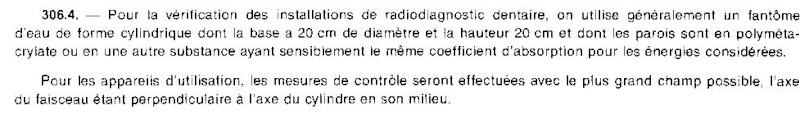

Fred a écrit:
oui il y a des normes : il s'agit des normes d'installation dans lesquelles sont définis les fantômes à utiliser pour les contrôles, à savoir la NFC 15161 pour le radiodiagnostic et le vétérinaire (fantôme de 25 x 25 x 15 cm) et la NFC 15163 pour le dentaire (fantôme diamètre 25cm - hauteur 25cm).
Euh,ce ne serait pas plutot 20*20cm pour le dentaire.
Alors Fred!!
