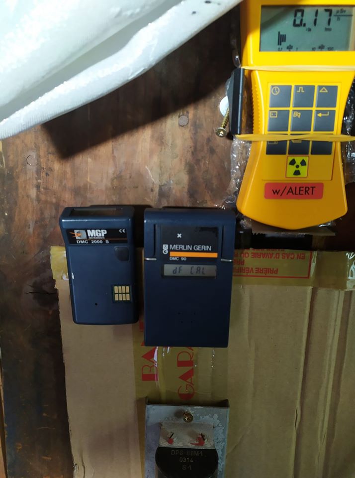

Voici donc le problème, J'ai pu acheter sur internet il y a un moment un dosimètre DMC90.
Je l'ai laissé sur le mode "pause" un long moment, puis dernièrement j'ai voulu le tester, je l'ai donc allumé, et laissé en fonctionnement pour environ 72 heures, tout fonctionnait très bien, jusqu'à hier ... Où il m'a affiché d'un coup "dF CAL" (soit défaut de calibration)
Or je ne trouve rien sur le net pour m'aider avec ce code d'erreur ... (excepté une recalibration uniquement chez le constructeur ...)
Auriez-vous une astuce SVP ? Où cela veut-il dire qu'il est malheureusement et définitivement hors service ??  Mad  Vu le prix de ce genre d'appareil ça m'embêterait beaucoup ... Et je ne comprends pas pourquoi ça lui arrive d'un seul coup ...
Merci de vos précisions.

Essayer de contacter sur le site Icto+, un des spécialistes en matière d'appareillage.

Coucou, je n'étais pas venu depuis longtemps...
On a affaire soit à une date de calibrage dépassée (pas grave), soit à un défaut plus sérieux, mais il conviendrait de nous faire parvenir ce Dmc90 chez MPE pour dire ce qu'il en est.
Voili voilo
Icto+
Merci Kloug pour le "spécialiste”
http://www.mpe-site.com
